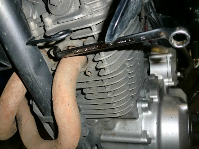

Alguém me sabe dizer se dá para tirar os colectores sem mover o motor? É que queria tirá-los para pintar e ao olhar para lá vi que com o tubo do quadro onde circula o óleo do motor mesmo à frente não deverá ser fácil, isto é se realmente der desta forma assim tão mais simples... A minha moto é XT 600E 3TB de 1990.
Obg desde já pelas dicas
MensagemAssunto: Re: Tirar colectores   Sex Jun 29, 2012 1:23 am
Sim é possível
se reparares bem tens uma espécie de amolgadela no tubo do quadro para permitir a gente colocar uma chave de caixa...
até podes desmanchar o cilindro todo sem retirar o motor do quadro
- chave de luneta 10 mm ou de caixa de 10 mm
- chave sextavada interior de 6 mm
Tem atenção às juntas...

Obg edgar pela explicação e pelas fotos... És o maior! E sim, fui eu k publiquei no teu blog a ver quem respondia primeiro
