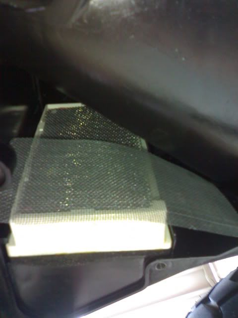

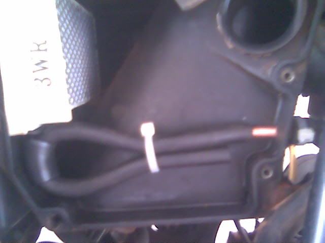

Olá para todos
O ruim do óleo na cx do filtro é que reduz a vida útil do filtro, e aqui no BR é bastante caro , recentemente troquei o filtro e fiquei pensando em uma solução
Alguns colegas colocaram um cano na entrada do óleo (dentro da caixa do filtro) e com uma pequena mangueira drena o óleo diretamente para a saída existente, mais como o Marcos/Edgar bem explicou, os gases tem a função de lubrificação.
Segundo os colegas nunca tiveram problemas, e o filtro está sempre seco, sendo necessário apenas limpar com um bom jato de ar
Talvez a lubrificação dos gases ainda continue

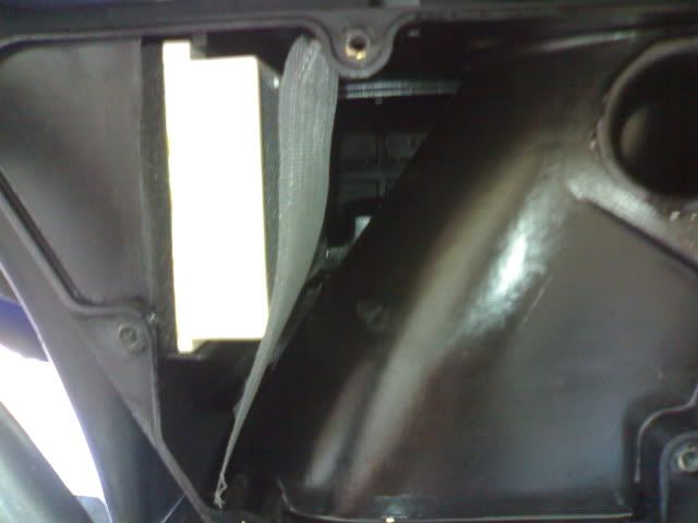

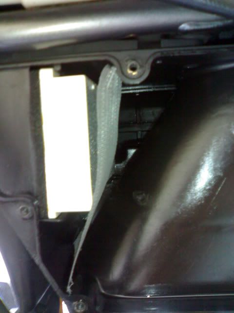

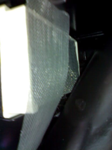

Estou fazendo um teste, retirei do filtro velho a tela de arame que se encontra atrás, que serve de proteção para o óleo não atingir o "papel do filtro" e coloquei atrás do filtro novo, ficando com 2 proteção. já rodei uns 500km e tem funcionado bem
Tela retirada do filtro usado:
Para fixar a tela, dobrei um pouco a tela prendendo ao lado do filtro ,
