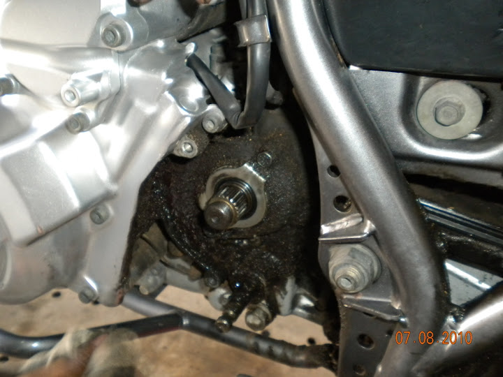

outro problema, o pinhão está soldado à porca porque o veio está moído

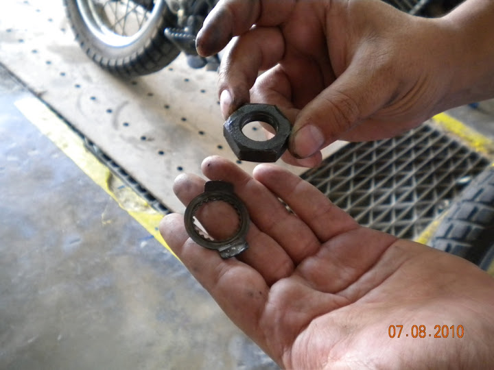

oc_nightmare escreveu:
Talvez não seja isso
O feio é assim... e tem aquele estriado que segura o pinhão
essa soldura deve ser para substituir esta anilha que fixa a porca
se cortares esses pingos podes retirar a porca e o pinhão deve sair...
Citação :
Não deve estar moído... apenas está a segurar a porca e foi uma forma de substituir a aninha (pelo menos acho mais lógica está teoria)

Muito obrigado Edgar, vou experimentar cortar os pingos então pois pensava que era o estriado que tinha moído mas realmente faz sentido
vendo a foto melhor, o meu parece ter um casquilho entre o pinhão e o carter, será de origem mesmo assim ou foi invenção?
